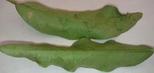

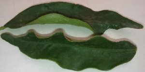

سلام دوستان....
این گل ختمی دچار چنین مشکلی شده...
البته ظاهرا تو این عکس فقط این تک برگ این جوری شده... ولی گویا در هر شاخه جوون ترین برگ این شکلی شده...
به نظر مشکل چیه؟
لکه ها طوری هستن که به نظر مشکل عفونی باشه!
هرچند گوشه های برگ شبیه حالت آفتاب سوختگی یا کمبود و یا بیشبود عناصر غذایی رو میده...
میشه راهنمایی کنید؟ ممنون.

سلام دوستان....
به نظر مشکل چیه؟
سلام، توی عکس به نظرم مشکلی از نظر بیماری و کمبود وجود نداشته باشه، بیشتر به نظر میرسه چیزی روی برگ پاشیده شده باشه...
