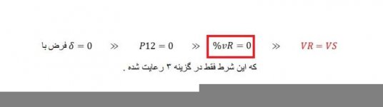

بچها تاپیک بررسی خیلی سوتو کوره واسه همین یه سوال از سال 92 میزارم . در مورد حل این سوال به روش تستی(نه تشریحی) نظری دارین ؟؟؟

hamid_3469
انگار بازم کسی نظری نداره:(
. اینم حل تستیش

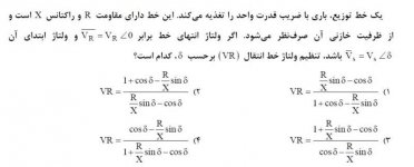

سلام شمالطف دارین و اغراق میکنید منم میام اینجا که با تبادل اطلاعات چیز یاد بگیرم .
اینم دوتا سوال دیگه . این دوتا از سوالات کنکور نیستن اما سوالاتین که دکتر حلم زاده در ازمونا طرح کردن ، من خودم با روش رد گزینه دوتاشونو حل کردم ، شما هم فکر کنید ، و نظرتونو بدین که چطور حلشون کنیم .

مرسی داداش گلم
از اینکه مارو هم توی اطلاعاتت شریک میکنی خیلی ممنونم!
اولی گزینه 2 میشه
- فرض کردم زاویه اولی -45 درجه و زاویه دومی 45 درجه! پس زاویه مجموع صفر میشه و کسینوسش هم 1 !
دومی گزینه 3
زاویه جریان باید صفر بشه! پس زاویه جریان رو محاسبه کردم و ب گزینه 3 رسیدم!
درسته؟

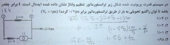

ممنون که شرکت کردین متاسفانه هر دو جوابتون اشتباست . این دو تا سوال از سوالات اخرین ازمون جامع نصیر(شبیه سازی) در سال گذشته بود . جوابی که تو پاسخنامه اومده رو تو عکس گذاشتم ، همونطور که میبینید خیلی جوابایه ناجوری دارن ، اما جواب تستی خودم در پست بعدی میزارم .
    32.1 کیلوبایت · بازدیدها: 0
hamid_3469
حالا پاسخ به سوالات ، قبلش یه توضیحی بدم که واسه حل سوال به روش رد گزینه باید کلا دیدگاه رد گزینه واسه یه سری از سوالاتی با تم مشخص داشته باشید و این دیدگاهم تنها با حل تست بدست میاد ، من خودمم هی سعی میکنم تست استاندارد حل کنم تا این دیدگاهو بدست بیارم.چون به گفته اقایه حلم زاده (منم یکی برام نقل قول کرد)یه جورایی بالایه 60 درصد سوالات پارامتری بررسی رو یا میشه با رد گزینه کامل حل کرد یا از گزینه یکی دوتاشو حذف کرد .
در مورد سوال اولی که میتونه سوال مدارم باشه . چون یه بار پیش فاز داریم و یه بار پس فاز اگه زاویه اونا رو هر دو 45 فرض کنیم ، نتیجش میشه خنثی شدن اثر سلفی و خازنی و مقاومتی شدن بار یا همون تشدید و cos=1 که فقط گزینه 1 این شرایطو داره .
در مورد سوال دوم باید خلاقیت به خرج داد و مثل سوال سال 92 به اسونی حل نمیشه . (منظروم اینکه شما باید یه دیدی از خط داشته باشید) ، خب اول اگه R=0 قرار بدیم خط تبدیل میشه به یه خط که فقط راکتانس سلفی داره و ما یه سری روابط مشخص واسه توان ، ولتاژ و جریانش داریم(به قول اقایه حلم زاده روابط طلایی) ، که اگه تو گزینه ها R=0 قرار بدین میبینید که در گزینه هایه 3 و 4 رابطه v1 , v2 بهم میخوره و لذا این دوتا نمیتونن جواب صحیح باشن . حالا ما میدونیم که 3 و 4 اشتباهن و برمیگردیم به اصل سوال . اینجا شما باید از یه سری فرضایه درست استفاده کنید تا بتونید حلش کنید . اولا با توجه به وجود تلفاتی که در خط وجود داره ما میدونیم حتما v1 بزرگتر از v2 میشه . حالا باید خودمون یه فرض در گزینه های 1 و 2 در نظر بگیریم و اگه در شرایط یکسان در گزینه ای نقضی بود اون اشتباهه . حالا اگه چهار تو سوال بررسی حل کرده باشید میدونید که معمولا X از R بزرگتره و من 3+4i رو (که در خیلی از جاها دیدیمش)( x=4 , R=3 ) با یه زوایه مثلا 45 درجه رو بطور فرضی در نظر میگریم . حالا اگه در مخرج اینا رو جای گذاری کنید باید مخرج کوچکتر از یک بشه تا ضریب کل کسر بزرگتر از یک بشه و در نتیجه v1 از v2 بزرگتر بشه . که در گزینه 2 این اتفاق نمیفته و v2 از v1 بزرگتر میشه و این یعنی همون نقض درشرایط یکسانی که گفتم .
تذکر :توجه شه که این کارایی که کردیم ، در خطی بود که بارش کامل اهمی بود(هم این سوال هم سوال سال 92) یعنی اگه بار سلفی باشه دیگه این داستانا درست نیست ، حالا اینکه در اون حالتم چی میشه اگه به یه جواب مطمئن رسیدم میگم . اگه کسی از دوستانم میدونه بگه که ما هم یاد بگیریم .
درسته توضیحاتم من زیاد بود ، اما اگه یه نفر دیدگاه تستی واسه حل سوالات پارامتری داشته باشه این سوال در کمتر از یک دقیقه جواب میده .
(البته من خودم سوال اولی رو زود جواب دادم ، سوال دومی رو خیلی زود 3 و 4 رو حذف کردم ، اما واسه این فرض بعدی میدونستم که باید v1 از v2 بزرگتر باشه اما روش گیر کردم ولی با یکم دقت جواب درستو پیدا کردم و تجربه خوبی برام بود چون در همین تست ، یکی دو تا نکته رو فهمیدم )
بی زحمت یه نگاه ب این جوابا بنداز!
ب نظرت اشکال کار کجا بوده؟

درباره دومیم نمیدونم این رابطه گنده ای که نوشتین از کجا اومده، حل تشریحیشو گذاشتم میتونید با حل خودتون مقایسش کنید ، راستش من خودم تا حالا اصلا حلایه تشریحی این دو سوالو نخوندم ، چون اون سوال 92 رو دیده بودم( اون حل من نبود) و چون میدونستم دکتر حلم زاده این تستو طرح کرده پس حتما یه راه درو داره واسه همین مصمم بودم که فقط از راه تستی حلش کنم .
samin_m
کاربر فعال تالار مهندسی برق ,
:w00::w06::w06::wallbash::wallbash::wallbash::wallbash::wallbash::wallbash::wallbash:
من باید خودمو دار بزنم....!!!!!!! الان فهمیدم چی شد!!!!!!!:eek:
سوال اول رو -45 و 45 رو توی گزینه ها گذاشتم!
سوال دومم هم درسته فقط آخرش ک صورت و مخرج رو تقسیم بر X/R کردم، ضریب سینوس رو اشتباه نوشتم!!!!!!:wallbash::wallbash:

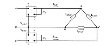

با عرض سلام و ادب خدمت دوستان عزیزم
سوالی از حضورتون داشتم:
روش دو واتمتری چی هست؟چ جوری عمل میکنه؟و دلیلش چی هست؟

سلام به نظرم باید واسه حلش سر جلسه با خودمون یکیم نه دوتا واتمتر داشته باشیم . :D
من تا حالا اینجور سوالی ندیم از کجا اوردینش؟

روش دو واتمتری-یا روش دو واتمتری آرون -یه روش جالب هست تو این نوع اتصال با استفاده از دو واتمتر توان سه فاز رو میتونیم اندازه گیری کنیم.نیازی نیست منبع متعادل باشه-نیاز نیست بار متعادل باشه-
نحوه اتصالش
بچه های هنرستانی حداقل باید اسم این روش رو شنیده باشن برام عجیبه که نشنیدنش.
این هم روابطش و حلش-تتا زاویه بار هست که اینجا 45 هست.
