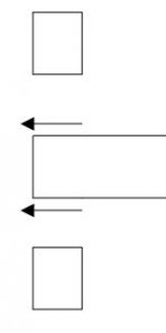

چرا 6 تا ؟؟؟؟ مگه دوازده تا نیستن؟ چرا اونا رو حساب نکرده ؟؟؟؟
S Stephen star عضو جدید Mar 5, 2014 #1 چرا 6 تا ؟؟؟؟ مگه دوازده تا نیستن؟ چرا اونا رو حساب نکرده ؟؟؟؟
محمودپور عضو جدید کاربر ممتاز Mar 5, 2014 #2 Stephen star گفت: چرا 6 تا ؟؟؟؟ مگه دوازده تا نیستن؟ چرا اونا رو حساب نکرده ؟؟؟؟ کلیک کنید تا باز شود... 12 کجا بود! سه قطعه است و هر قطعه هم دو سطح تماس برای برش دارد که سر جمع شد شش تا.
H hrdeng عضو جدید Mar 8, 2014 #3 سلام روی یکی از قسمتها نیرو رو می کشیم: که با توجه به این تنش های برشی به شکل زیر خواهند بود (نیروی تماسی نیست): یعنی برای هر شاخک دوتا که جمعا میشه 6 تا
