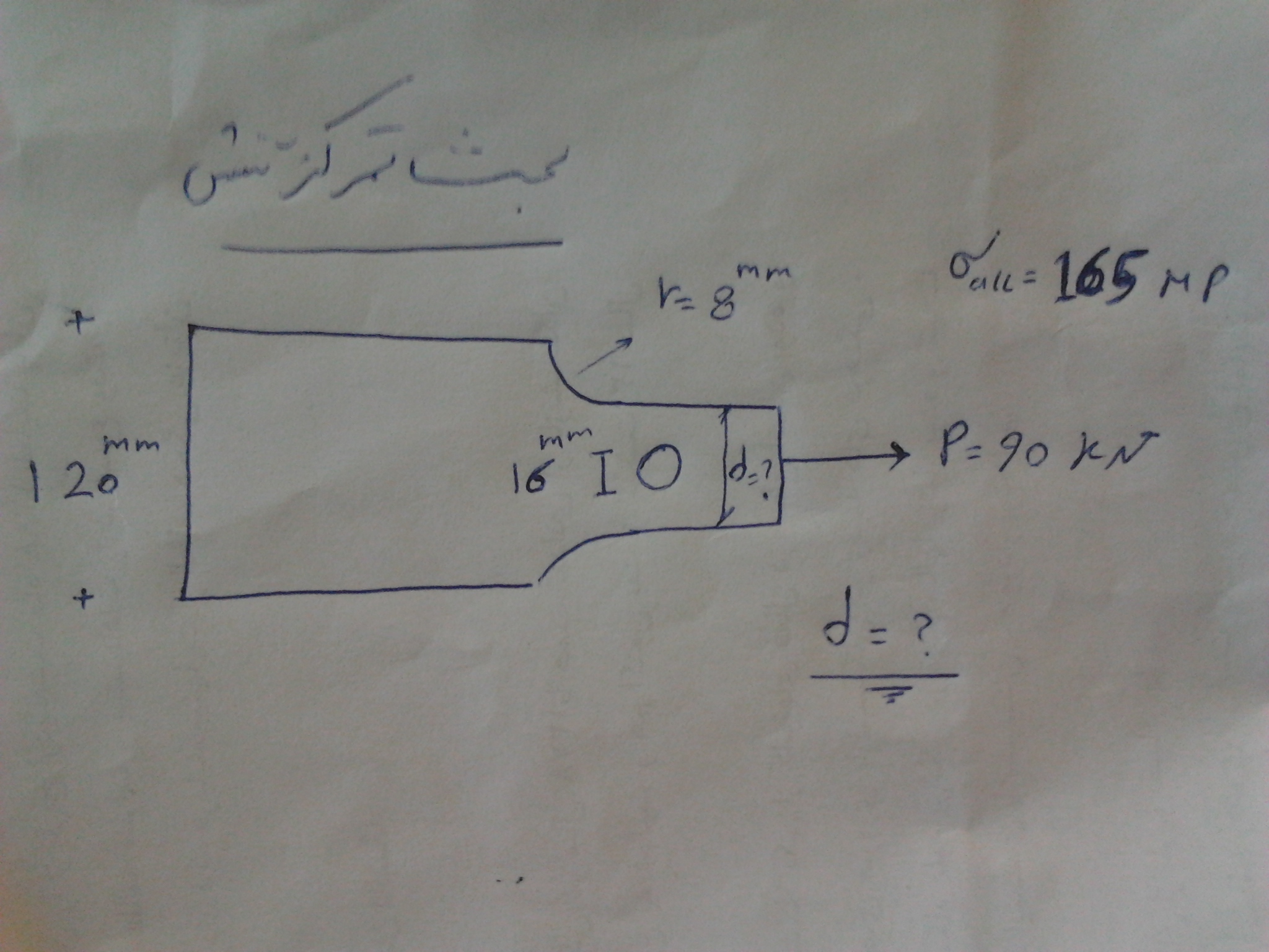

سوال از مقاومت مصالح(تمرکز تنش)

برادر عزیز این خیلی آسونه، کسی حال نداشته جواب بده، راه حلش اینه که شما نیرو رو تقسیم بر سطحی که می خوای اونجا تمرکز تنش رو حساب کنی بدست می آری بعد از ضرایبی که در کتابها هست مثل شیگلی و ... تمرکز تنش رو بدست می آری. حالا اگر ابعاد مجهوله فقط کافی تنش پلاستیک رو بزاری و حل کنی.
راستی این مسائل رو با تنش گسستگی که حل نمی کنن باید تنش پلاستیک رو جای اون تنش گسستگی وارد کنی.

این مسئله مربوط به تنش ایجاد شده در ناحیه الاستیک هستش و تنش پلاستیک و گسیختگی کاربرد نداره. تنش داده شده در سوال تنش مجاز هستش که مسلما در ناحیه الاستیک است.
تنها مشکل در حل این مسله اینه که در 2 جا تمرکز تنش داریم که باید از 2 جدول استفاده کرد و ضریب تمرکز تنش k رو جوری بدست آورد که تنش در هر دو نقطه از تنش مجاز فراتر نره.

بزرگوار سوال رو یک بار دیگه خوب بخون. بعد اگر خواستی نظرت رو پاک کنی از مدیریت بخوا این کار رو انجام می دن.
سوال حداقل مقدار d بود.
