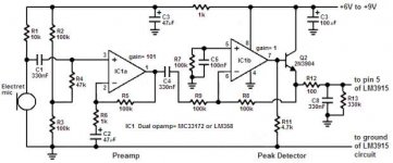

PharHang
منظورتون از تبدیل صوت به نور همون رقص نور معروفه یا کشف جدید داشنمندای فیزیک که فرکانس پایین گوشیهای موبایل رو برعکس کردن که با فرکانس صد میلیون برابر شنیداری انسان تونستن صوت رو توسط ترانزیستور و چراغهای LED صدا رو به نور تبدیل کنن.
اگه منظورتون دومین مورده که هیچ کس نمیدونه ولی در رابطه با اولی یه مدار رقص نور دارم.
