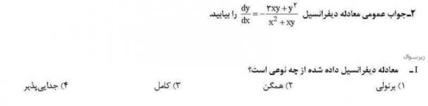

این سوال pse چرته پارسه بود...به نظرتون چرا گزینه 2 صحیح نیست؟!
معادله رو با روش فوق العاده زیبای دسته بندی براساس دیفرانسیل کل حلش کردم.
بعنوان برادر کوچکتر توصییه میکنم حتما این روش رو یاد بگیرید.
چون دو نکته داره.اول معادله رو میتونید حل کنید بدون این که اصلا نیازی داشته باشید که نوع معادله رو تشخیص بدین. از این بهتر چی میخوای
دوما میشه با این روش فاکتور انتگرال معادله رو بدست اورد بدون اینکه به روشهای مرسوم رجوع کنید.
فقط کافی بتونید جمله هایی که با هم میشن دیفرانسیل کامل رو تشخیص بدین.
حل سوال
اگه همگن نیست پس چی هست؟ چی گفته؟
navidba
حل کردن معادله که اوکی بود...زدم همگن نوشت غلطه!!!...زده کامل!!!..
شما اول شرایط کامل بودن معادله رو بنویس بعد معادله رو امتحان کن بعد نتیجه رو ببین بعد در مورد جوابی که اونجا گفته فکر کن بعد نتیجه رو بگو.
شوخی کردم داش این معادله که شما نوشتی کامل نیست. همگن هست.
اصلا اگه کامل بود که فاکتور انتگرال براش بدست نمیاوردم.
اون x^2 y که تو حل معادله ضرب کردم در حقیقت فاکتور انتگرال معادله هست

navidba
منم همینو می گم دیگه...ولی تو پاسخنامه زده کامل...اشتباه زده...همون همگن تابلوه!!
