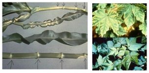

کمبود گوگرد:
حرکت گوگرد در خاک عمدتا به صورت توده بوده و جذب آن به وسیله گیاهان به شکل سولفات امکان پذیر است. گوگرد در درون گیاه پویا نبوده، بنابراین علائم کمبود از برگ های جوان آغاز می شود. کمبود گوگرد اثری مهم در کاهش رشد گیاه داشته و به دلیل شرکت در ترکیب پروتئین ها کمبود آن با رنگ پریدگی در برگ های جوان مشخص می شود. کمبود گوگرد باعث تجمع از غیر پروتئینی در گیاهان می شودکه تهدیدی جدی برای سلامتی مصرف کنندگان آن خواهد بود.
علائم کمبود گوگرد در گیاهان​
کمبود گوگرد که اثر قابل توجهی در به تاخیر انداختن رشد گیاه دارد، با گیاهان کلروز شده ای مشخص می شود که در آن ها رشد متوقف، ساقه نازک و برگ ها پیچیده شده اند. غلظت گوگرد در بیشتر گیاهان حدود 5/0-2/. درصد است. نسبت مناسب ازت به گوگرد در محدوده 7:1 تا 15:1 است.
بعضی آب های آبیاری حاوی مقدار قابل توجهی گوگرد هستند. در صورتی میزان سولفات موجود در آب آبیاری از ppm 5 بیشتر باشد گیاه با کمبود گوگرد مواجه نخواهد شد. بیشتر کودهای شیمیایی حاوی گوگرد به فرم سولفاته و محلول در آب می باشند. مهمترین منبع گوگرد نامحلول، گوگرد عنصری است که با عملکرد باکتری های موجود در خاک ابتدا به سولفات تبدیل می شود که قابل جذب توسط گیاه است.

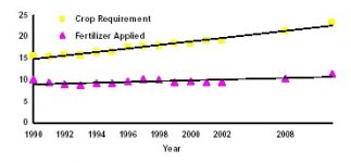

در چند دهه گذشته کمبود گوگرد در بیشتر زمین های کشاورزی جهان ایجاد شده که تأثیر قابل توجهی بر راندمان محصولات کشاورزی و عملکرد سایر کودهای شیمیایی داشته است. با کوشش انستیتو گوگرد (TSI)، بسیاری از دفاتر دولتی، دانشگاه ها و حتی سازمان هایی که در این مورد ذینفع نبودند اهمیت گوگرد برای تغذیه مناسب گیاهان شناخته شد. در حال حاضر مصرف جهانی کودهای شیمیایی حاوی گوگرد حدود 10 میلیون تن در سال می باشد. ولی متاسفانه این مقدار از مقدار مورد نیاز گیاهان که توسط انستیتو گوگرد محاسبه شده، بسیار کمتر است. در حال حاضر این تفاوت حدود 6/9 میلیون تن تخمین زده شده است. با افزایش تولید مواد غذایی میزان نیاز به این عنصر غذایی نیز افزایش می یابد در صورتی که مصرف کودهای گوگردی با سرعت کمتری افزایش می یابد و پیش بینی می شود که اختلاف بین میزان نیاز و مصرف کودهای گوگردی در سال 2013 به حدود 9/11میلیون تن خواهد رسید.
میزان مصرف و نیاز گیاه به کودهای گوگردی​
در شکل زیر کمبود گوگرد در نواحی مختلف جهان به طور جداگانه نشان داده شده است.
کمبود عنصر غذایی گوگرد در نواحی مختلف جهان در سال 2003 و 2013​

  • افزایش مصرف کودهای شیمیایی حاوی مقادیر بالاتری از عنصر مغذی هستند
  • افزایش راندمان محصولات کشاورزی
  • افزایش مصرف گوگرد توسط گیاهان

علائم کمبود مس در گیاهان​
زمانیکه گوگرد بنتونیتی غنی شده با مس در یک برنامه کوددهی متعادل به همراه با سایر عناصر غذایی مورد نیاز گیاه بکار برده می شود، مس مورد نیاز گیاه را تأمین می نماید. گوگرد بنتونیتی غنی شده با مس می تواند به تنهایی و یا به صورت مخلوط با گرانول سایر کودهای شیمیایی بکار برده شود.

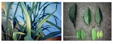

نشانه های کمبود منگنز در گیاهان​
زمانیکه گوگرد بنتونیتی غنی شده با منگنز در یک برنامه کوددهی متعادل به همراه با سایر عناصر غذایی مورد نیاز گیاه بکار برده می شود، منگنز مورد نیاز گیاه را تأمین می نماید. گوگرد بنتونیتی غنی شده با منگنز می تواند به تنهایی و یا به صورت مخلوط با گرانول سایر کودهای شیمیایی بکار برده شود.

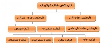

از مدتهای بسیار دور گوگرد بعنوان یک آفتکش شناخته شده و مورد استفاده قرار میگیرد. از سال 1920 بعنوان یک آفتکش در ایالت متحده آمریکا مورد استفاده قرار گرفته است. اولین استفاده کاربردی از آن در حدود سال 1880 بود. گوگرد در ایالت متحده آمریکا بوسیله EPA بعنوان یک حشره کش ، قارچکش و جانورکش در چند صد مواد غذایی و محصولات و مواد آرایشی، خاک و محل های مسکونی مورد استفاده قرار گرفته است. همچنین از آن بعنوان کود شیمیایی یا اصلاح کننده خاک برای اصلاح خاکهای قلیایی استفاده شده است. گوگرد به صورت گرد ، گرانولی یا بشکل مایع کاربرد دارد و بعنوان یک عنصر فعال نزدیک به 300 محصول آفتکش از آن به ثبت رسیده است.
مقدمه:
گوگرد عنصری مدت طولانی است که به عنوان قارچکش استفاده می شود و امروزه یکی از بهترین کنترل کننده ها برای بیماریهای سفیدک پودری هستند. قارچکش های گوگردی غیرسیستمیک – تماسی هستند و قارچکش های محافظتی با فعالیت ثانویه کنه کشی می باشند.
نامهای تجارتی برای محصولات گوگردی شامل:
Clifton sulfur, Lacco sulfur, Brimstone Sul-Cide, Cosan, Kumulus S, Sofrill, Sulfex, Thiolux, Thiovit, Magnetic 6Liguide Sulfur, Thion, Zolvis, Golden Dew می باشند.
قارچکش های گوگردی به صورت زیر طبقه بندی شده اند:
P O U R I A
قارچکش های معدنی
قارچکش های معدنی
گوگرد عنصری در طبیعت به طور گسترده به حالت آزاد و یا در ترکیب موجود می باشد.گوگرد در اعماق زمین به صورت عنصری مانند سولفیدها و سولفاتها می باشد. اغلب به صورت کریستالهای خالص به صورت شیمیایی است، اما بیشتر اوقات با سنگ گچ و سنگ آهک مخلوط می باشد..عنصر گوگرد بیشتراز همه منابع طبیعی اهمیت دارد. عنصر گوگرد از لحاظ قارچکشی اهمیت زیادی دارد و برای کنترل بسیاری از بیماریهای گیاهی مورد استفاده قرار می گیرد.در هندوستان گوگرد را به مقدار زیادی هر ساله برای تولید کردن محصولات قارچکشی وارد می کنند.
گوگرد به تنهایی و در ترکیب با محلول کالیفرنی یکی از مهمترین قارچکشها می باشد.در سال 1800 و در ابتدای سال 1900، گرد گوگرد برعلیه بیماری سفیدک پودری روی درختان میوه استفاده می شد. در سال 1958 گوگرد بیشتر از قارچکشهای دیگر بر علیه قارچها استفاده می شد. اگرچه، امروزه با گسترش قارچکشهای آلی استفاده گوگرد با دیگر ترکیبات غیرآلی کاهش یافته است.
گوگرد وتابل (
WP)
بیماری های قارچی، کرمها و کنه های روی گیاهان را کنترل می کند.همچنین در کاهش pH و اسیدی کردن خاک استفاده می شود. گوگرد وتابل بوسلیه افزودن ترکیبات خیس کننده و پخش کننده به ذرات ریز گوگرد تهیه می شود. از آنجائیکه گوگرد در آب سوسپانسیون نمی شود، wp در مخزن سمپاشی با آب مخلوط می شود و یک سوسپانسیونی را تولید می کند. گوگرد وتابل با سولفات نیکوتین سازگار است و این دو به طور موفق با هم در سمپاشی استفاده می شوند. فرمهای تجارتی گوگرد وتابل به نام های :Elosal ،Cosan ،Sulfex ،Hesasul هستند
گوگرد میکرونیزه
توسط فرآیندهای مدیریتی خاص ساخته می شود، در این فرآیند گوگرد را به ذرات ریز تبدیل می کنند.قطر ذرات در حدود 8-6 میکرون است و حدود %95 گوگرد عنصری شامل می شود. قارچکش میکرونیزه گوگردی به صورت گرد یا اسپری می توان استفاده کرد. آن خاصیت حشره کشی دارد و قابل مخلوط شدن با آب را دارد و در دمای 22 درجه سانتیگراد محیطی طبق فرمولاسیون استفاده می شود. گوگرد میکرونیزه را نباید در دمای بالاتر از80 درجه سانتیگراد استفاده کرد. نام های تجارتی آن: Kumulus S،Elosal ،Thiolux.،Thiovit Cosan هستند.
ذرات ریز گوگرد کلوئیدی ،بوسیله فرآیندهای معمولی آسیاب کردن، تولید می شود. گوگرد کلوئیدی (گل گوگردی) با قطر50 میکرون(75-74 میکرون) است. آنها ممکن است از چندین روش، مانند اسیدی کردن محلول کالیفرنی یا واکنش های مشابه آن تولید شوند. نام تجارتی برای گوگرد کلوئیدی Sulkolمی باشد.
گوگرد Flowable، گوگرد بسیار ریزی است که به صورت آبدار فرموله می شود.ضخامت ذرات بیشتر از 5 میکرون نیست. گوگرد Flowableبا آب در مخزن سمپاشی تولید سوسپانسیون می کند.
گرد گوگرد یک فرمولاسیون خاص از گوگرد است که در کنترل انواع بیماری های گیاهی استفاده می شود.گردها ذرات بسیار ریز هستند که با عناصری مانند تالک، Clay و یا دیگر ترکیبات مخلوط می شود. گرد گوگرد در آب مخلوط نمی شود و به صورت گرد خشک استفاده می شود.
محلول کالیفرنی یا لایم سولفور، مخلوط کلسیم پلی سولفید و کلسیم تیوسولفات است که محلول توسط ترکیب آهک با گوگرد تولید می شود. امروزه برای کنترل انواعی از بیماری ها مانند لکه سیاه رز ... و بیماری های تمشک استفاده می شود. لایم سولفور بیشتر از 50 سال است که به طور گسترده کاربرد دارد. خسارت گیاهی توسط لایم سولفور بیشتر در آب و هوای خشک و زمانی که دما بهF ̊80- 95̊ برسد باعث می شود. در زمانی که گیاه در حال خواب است از آن استفاده می کنند.
فرمولاسیون لایم سولفور:
آهک​
20 Ibs​
گوگرد​
15 Ibs​
آب​
50 gallons​
P O U R I A
قارچکش های آلی
قارچکش های آلی
قارچکشهای کارباماتی در میان گروه قارچکشها اهمیت فراوانی دارند. اینها بیشتر قارچکشهای برگ درختان هستند، در صورتی که برای خاک و تیمار بذر استفاده می شوند. این ترکیبات از قارچکش هایی متداول امروزی و محافظت کننده ها هستند. کاریاماتها به صورت گرد یا اسپری استفاده می شوند. در حال حاضر همه قارچکشهای کارباماتی از اسید دی تیوکاربامیک مشتق می شوند. این اسید در حالت آزاد ناپایداراست و وقتی با یک فلز و یا مولکول اسید پیوند مییابد،یک دی- تیوکاربامات قارچکش و پایدار ایجاد می شود. قارچکشهای کارباماتی طبقه بندی می شوند به:
  • تیرام
  • زیرام
  • فربام
  • نابام
  • زینب
  • مانب
