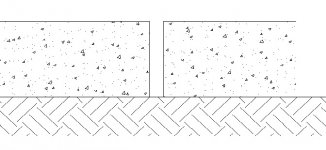

ابتدا توضیحاتی در خصوص ژوئن ............
ژوئن همان درز انبساطی هستش که در کف سازی های بتنی ، دیوارچینی ها ، فاصله بین ساختمانها و غیره........ ایجاد میشه ..
در کارهایی که بنده دیدم ......... درز انبساط کف سازی ها رو با مصالح ذیل پر می کردن.........
- - پر کردن درز انبساط با ماسه بادی و بستن روی درز انبساط با مخلوط سیمان و ماسه بادی ( مصالح بند کشی )
- - پر کردن درز انبساط با آسفالت سرد
- - به نظر بنده یکی از دلایل رو می توان .......... خود مصالحی که درز انبساط یا ژوئن رو پر کرده باشه .............. اگه مصالحی که برای پر کردن درز انبساط کف سازی استفاده میشه .................. مثل ماسه بادی ........... با آمدن فشار به لبه های درز انبساط باعث شکستگی اون میشه .................در مواردی که درز انبساط با آسفالت سرد پر شده این شکستگی رو کمتر مشاهده کردیم ............
- - مورد دوم رو می توان عدم یک پارچه گی پخش شدن بتن کفسازی در محدود ای که اطراف اون رو درز انبساط در نظر گرفتیم ........... دونست ..........
- - مورد سوم هم می تونه وجود داشته باشه ............ البته شما اشاره کردین این اتفاق فقط در لبه ها می افته ........... در غیر این صورت به عدم زیر سازی درست .......... می توان اشاره نمود............
مورد دیگه ای به نظر بنده نمیرسه .............. تا ببنیم نظر سایر دوستان چیه........

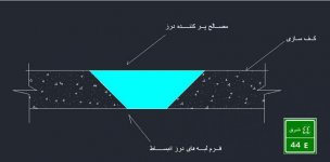

ما همه معمولا درز انساط را بصور u اجر ا می کنیم در این صورت لبه درز عمود ی است و د ر واقع تیز است خوب این لبه ها در جایی که ماشین های سنگین رفت و آمد دارند حفاظت شان سخت است
اگر لبه را پخ کنیم احتمال شکستگی کم می شود
