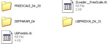

سلام آقای یگانگی
اول می خواستم تشکر کنم بخاطر مطالبی که آموزش میدی، به من که خیلی کمک کرد.
بعد می خواستم در مورد نصب پلاگین FREESCALE راهنمایی کنید چون بعد از انتقال فایل su پیغام خطا میده با این عبارت :
(Error Loading File ZLoader__FreeScale.rb
No such file to load -- LibFredo6.rb)
ممنون میشم راهنمایی کنید
yeganegi
متخصص sketchup
سلام. پس از باز كردن فايلها بايد به صورت تصوير ضميمه ،فايلها رو يكجا در فولدر پلاگينا بريزيد (توجه كنيد كه محتوي پوشه هاي داخلي رو بگذاريد در همون پوشه ها بمونه).
    9.5 کیلوبایت · بازدیدها: 0
mehrad1982
ممنون از راهنماییتون
فکر میکنم اشکال کار از فایل ارسالیتون باشه، چون بعد از بازکردن ، پوشه DEFPARAM_Dir داخلش نیست با اجازتون من فایل کامل رو گذاشتم.
