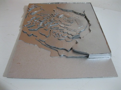

سلام باران خانوم عزیز . من الان دقیق متوجه نشدم قصد شما ساخت صرفا سایت هست یا قصد ساخت حجم و سایت با هم رو دارید ؟.
اگر صرفا سایت هست به صورت زیر پیش برو
نقشه ی توپوگرافی سایت رو پیدا کن و سطح های نزدیک به هم رو در یک دسته قرار بده . مثلا از ارتفاق 10 تا ارتفاع 50 رو داری 10 تا 15 رو در یک دسته 15 تا 20 رو در یک دسته 20 تا 25 رو در یک دسته و الی ...
مثلا شکل زیر
در توپوگرافی بالا ارتفاعات نزدیک به هم رو به رنگهای مختلف در آوردم و بعد به عنوان الگو برش دادم و روی مقوا ماکت انداختم و بریدم و در نهایت روی همدیگر چسبوندم
مثل شکل زیر
حجم توپوگرافیت اینطوری راحت در میاد
فقط این روش نیاز به مقوای زیادی داره ، بعضی لوازم تحریری ها مقوای پاکت شیرینی رو می فروشند که برای اینکار بهتره ،تو ماکت بالا هدف من فقط نشون دادن سایتم بود و اگر دقت کنی می بینی که اون قسمت که توپوگرافی به قسمت صاف چسبیده یکم فاصله افتاده و شکل بدی پیدا کرده ، این به این دلیل هست که من قسمت توپوگرافی رو با مقوا های ری هم دیگه درست کردم و قسمت صاف رو فقط به صورت حجمی توخالی در آوردم . که به مرور یکم بد می شه حالتش .
می تونی هم راحت تر ، روی یونولیت شیب رو در بیارید بعد روی یونولیت رو مقوا گرم پاین بکشید اما اگر قصد داری حجم رو با سایت بسازی و حجمت با سایت درگیر هست ، این رو باید در پلان سایتت در نظر گرفته باشی چه به صورت رمپ و چه به صورت پله ، برام بنویس که کدوم هست اگر حجم با سایت درگیره شکل حجم رو نشونم بده تو ببینم آیا ساختم مشابهش رو یا نه .
مثلا شکل زیر
مثل شکل زیر
