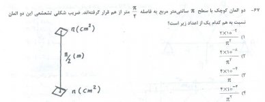

اما سوال 67 نظر بقیه چیست؟مشاهده پیوست 46232
با سوال 36 و 95 موافقم مشکل دارند.
ولی سوال 67 کاملا درسته، قبلا هم تو تاپیک ارشد 90 گفته بودم. یه فرمول انتگرالی اول فصل انتقال کتاب اینکروپرا و سنجل هست، که تو صورتش دوتا کسینوسه. که با قرار دادن زاویه صفر درجه ساده میشه و جواب راحت تر از اونی که فکرشو بکنید بدست میاد!

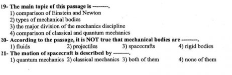

اول از همه زبان : سوال 11) کلید زده 3 درحالی که صحیح 4 است
سوال 19) زدین گزینه 3 درحالی که صحیح 4 است
سوال 21) زدین 4 درحالی که گزینه 2 است

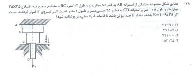

فعلا اینان ُدر پایان ازتون خواهش میکنم یا یه دفعه ماشین حساب رو آزاد کنین یا به مراقباتون بگین که نزارن ماشین حساب استفاده کنین میدونین امسال چقدر حق از بین رفت ؟ نمونش سوالای 78 و 117و119 که بدون ماشین حساب کمه کمش 20 دقیقه وقت میبردن ولی متاسفانه خیلی ها ما خودمون شاهد شدیم که خیلی ها با ماشین حساب زدن و جواب آوردن و مراقبا انگار نه انگار که طرف ماشین حساب به کار میبره....

این سوال خداییش ماشین حساب می خواستنظرتون چیه بگیم سوال 78 ماشین حسابی بوده؟
