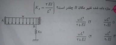

سلام دوستان این سوال فکر کنم اشتباه هست جوابشم ندارم. من نمیدونم دقیقا چطور حل میشه یکی میتونه یه راهنمایی بکنه؟ این اتصال غلتکی اخرش، کارو خراب کرده گشتاوری که وارد میکنه و
صفر شدن شیب انتهای تیرو چیکار کنم:redface:؟
تشکر از اینکه سوالتون را مطرح کردید
سوال سختی بود داشتم از حلش نا امید میشدم که با راهنمایی خودتون اونجا که در توضیح زیر سوال گفته بودید "صفر شدن شیب انتهای را چیکار کنم" حلش کردم.
با یه دو معادله دو مجهول حل میشه. یکی از معادلات را با مساوی صفر قرار دادن شیب انتهای بدست بیاور
برای معادله دوم در نقطه B با انها مثل دو فنر موازی برخورد کن. گزینه سوم درسته.
اگه نیاز به توضیح بیشتری داشتی حتما بگو .
لطفا منبع این سوال را هم اگه ممکنه بگو.

مهندس خسته نباشی.میتونی توضیح بیشتر بدی.من حل میکنم توی مخرجش 16 در میادش
غلام90
سلامت باشی
کتاب نایی مثال 5 فصل تغییر مکان تیرها (البته طبق کتاب من) اون را کامل بخون شبیه اینه با این تفاوت که یه M گشتاور خمشی اینجا اضافه تر داریم(در نقطه B ). زاویه را در B حساب کن و مساوی صفر قرار بده.
بازم حل نشد بپرس توضیح میدم.

سلام دوست عزیز ممنون از پاسخت
این سوال کنکور ازاد 84 هست و جوابشم ندارم از اونجایی که سوال ازاده اعتباری روی درستی گزینه ها نیست
میشه یکم بیشتر توضیح بدید این سوال پارامتری هستدو دو معادله دو مچهول نمیخواد یک معادله نیاز داره که بتونه نسبت w به p رو به ما نشون بده
با معادله ی شیب مساوی صفر p=wl/3 به دست میاد و با معادله ی دوم یعنی برابر قرار دادن جابجایی های فنر و تیر میشه p=3wl/16
به نظر شما اگر من معادله دومی که بدست اوردم رو قرار بدم تو معادله فنرم جابجایی نقطه ی B رو به من نمیده حالا شیبم بی خیال بشم؟ درسته؟ حالا سوال که شیب رو از من نخواسته جواب میشه wl^4/16EI
میشه شما جوابتونو بگید چطور بدست اوردید؟؟؟؟؟؟؟
معادله اول که برای فنرهای موازیه(تغییر مکانها را مساوی هم قرار میدیم) اینه:
امگا ضرب در(ال به توان چهار) تقسیم بر هشت EI منهای M ضرب در ال به توان دو تقسین بر 2EI منهای F ضزب در ال به توان سه تقسیم بر 3EI مساوی است با F تقسیم بر ((3EI تقسیم بر( ال به توان 3))
معادله دوم که برای شیب هاست اینه:
امگا ضرب در ال به توان سه تقسیم بر 6EI منهای F ضرب در ال به توان دو تقسیم بر 2EI منهای M ضرب در ال تقسیم بر EI مساوی صفر
با حل این دو معادله حاصل( F ضرب در ال به توان سه تقسیم بر 3EI) را به دست بیاور که همین عبارت جواب مساله است.
