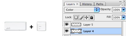

۱۳- جا به جایی بین Blending Mode ها
کلیدهای Alt+Shift رو بگیرید و کلیدهای + یا – رو بزنید تا بین گزینه های مختلف جا به جا بشید ، البته توجه کنید که چه ابزاری در حال انتخابه ، اگه ابزارهایی در حال انتخاب باشه که خودشون در option bar پارامتر انتخاب حالت دارند (mode) ، استفاده از این کلید میانبر مقادیر مربوط به اون ابزار رو تغییر میده و اگه مثلا میخواهید مقادیر blending لایه ها رو تغییر بدید روی ابزاری سوئیچ کنید که Mode نداشته باشه شبیه move و بعد ، از این کلید ها استفاده کنید .

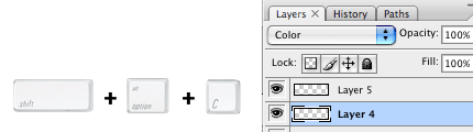

۱۴- ست کردن Blending mode به گزینه مورد نظر
مثل گزینه ۱۳ کلیدهای Alt+Shift رو نگه دارید و با زدن کلید مناسب شبیه موارد زیر ، حالت blending مناسب رو انتخاب کنید :
Alt+Shift+N : Normal
Alt+Shift+S: Screen
Alt+Shift+M: Multiplay
Alt+Shift+C: Color
و …
